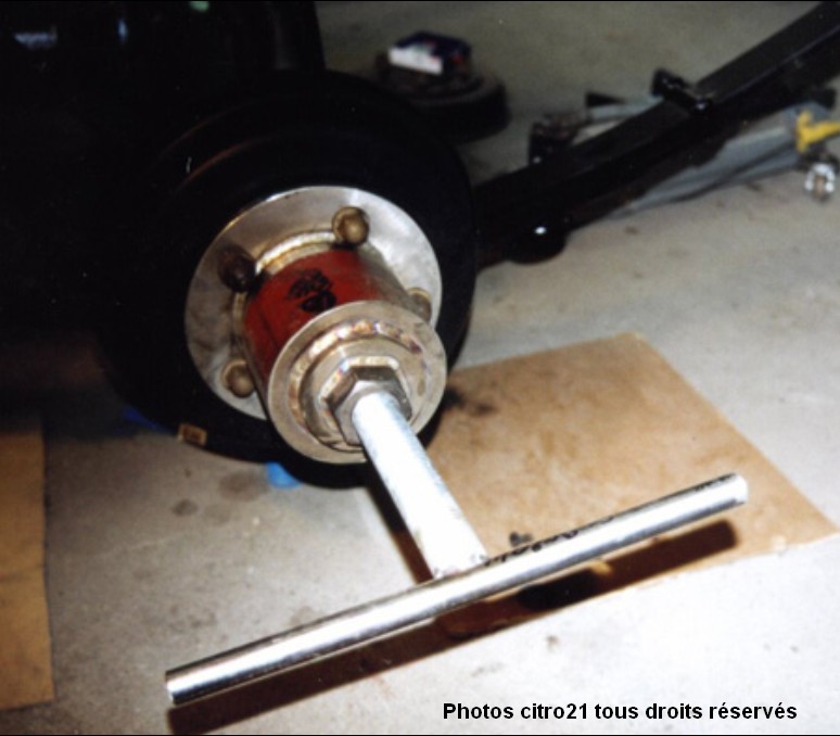

Normalement avec les arraches il y avait des écrous acier.
moi j'ai fabriqué mon arrache
filetage arbre  de roue Arrach10
filetage arbre  de roue Dessin10
