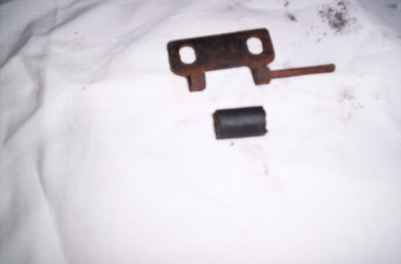

| Sujet: Re: astuce de montage Sam 19 Déc 2015, 18:56 | |
| Bonsoir sur les guides de glaces , les caoutchoucs absents ont ete remplaces par de la durite de retour injecteur ( 3,2 mm int ) ça rentre en force , un peu de savon facilite la chose |
Messages : 2351 Date d'inscription : 11/03/2013 Age : 61 Localisation : Côte-d'or 21
| Sujet: Re: astuce de montage Sam 19 Déc 2015, 21:18 | |
| voila ce que j'avais fait, ont a eu la m^me idée _________________ 8cv 1932 / triumph spit MK3 1967 / Traction 11b 1955 La bonté n’a pas besoin de récompenses

Messages : 883 Date d'inscription : 14/03/2013 Age : 75 Localisation : dordogne
| Sujet: Re: astuce de montage Sam 19 Déc 2015, 22:28 | |
| a la place du clou , j'ai mis de la corde a piano , pique a un copain qui fait des maquettes |
