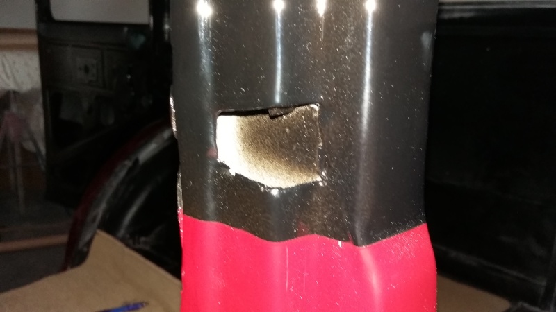

MessageSujet: Re: rosalie 8 a florian   rosalie 8 a florian - Page 5 EmptyDim 27 Déc 2015, 10:23
pour le marche pied, si tu envisage un collage, suivant la colle utilisée il faut que la tôle soit sablée et à nu.
pour les guides, ils sont en zamac introuvable et ils cassent de peur au démontage. j'ai découpé cette partie sur un épave pour montrer le montage car en plus il y a une méthode pour les sortir et les remonter. il y a des droit et des gauches. Un ami les a fait refaire en résine et un autre en laiton
rosalie 8 a florian - Page 5 Guide_10
celui-ci en zamac est un ARG, le noir est pour un cab et en résine celui en laiton est brut d'usinage
rosalie 8 a florian - Page 5 P1160512
rosalie 8 a florian - Page 5 P1160513

oui c'est bien ca les guide de porte, pour les remonter, la peinture neuve ne pose pas problème éventuellement scotcher autour, il faut que tu regarde ma photo pour comprendre comment le monter et surtout monter les bons au bon endroit mais ca c'est pas compliqué a voir. Pour le marche pied moi c'est un cordonnier qui me les a collé. Il a cardé le marche pied et collé a la colle chaude comme pour une semelle de chaussure mais pour cela le marche pied ne doit pas être peint. A mon avis il doit être totalement recouvert de colle et pas des bande de colle  si non avec la chaleur il risque d'onduler.
rosalie 8 a florian - Page 5 P1160514
m^me le ressort à souffert
rosalie 8 a florian - Page 5 Guide_11
MessageSujet: Re: rosalie 8 a florian   rosalie 8 a florian - Page 5 EmptyDim 27 Déc 2015, 15:34
c'est les bonnes
il faut pousser a fond la piece pour lui faire passer l'ergot , c'est le ressort qui la maintien en place
