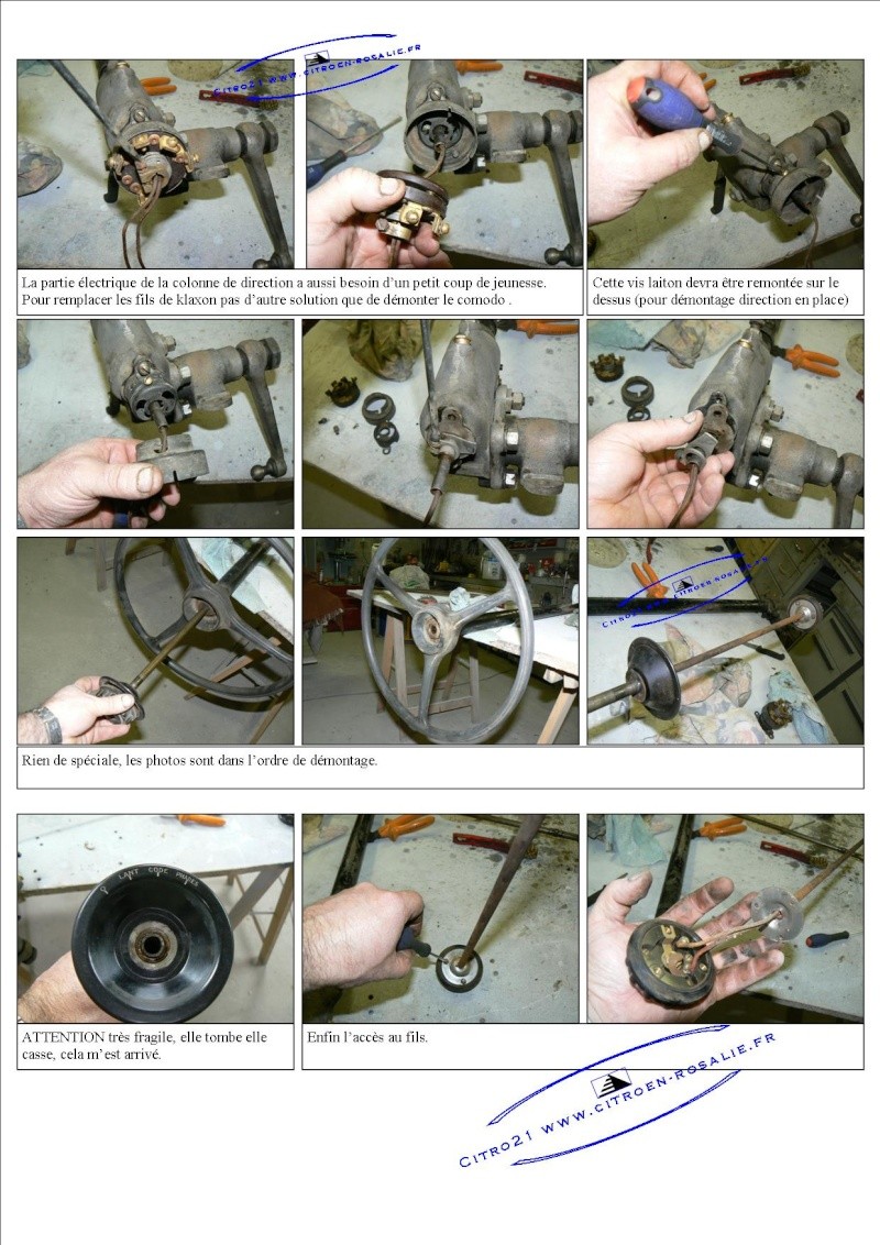

Bonjour j'aimerai démonter ma colonne de direction du boitier de direction.
je pense qu'il faut enlever le système electrique ou toute les connexions des phares arrive mais après je sais pas le tube sur le boitier est t'il monter avec clavette ou conique ?

study Michel à fait un doc sur le réglage il y a une photo de l’ensemble démonté, il va sans doute pouvoir te renseigner avec des photos moi je regarde ce que j'ai mais j'ai jamais démonté.

C'est la vis qui bloque le "collier" qui bloque le tout il me semble:

study 8a a besoin de détail pour déposer le tube de direction après avoir retirer la partie électrique et me semble t'il le volant
Messages : 956
MessageSujet: Re: colonne de direction   Mar 25 Aoû 2015, 17:52
Pour sortir le boitier de direction côté moteur :
Il faut  enlever le volant
Il faut commencer par desserrer le boitier de direction  et la fixation intérieure ce qui permet au tube cuivre de sortir complètement sans toucher le plafond ( commande rotative des lumières ) .
Enlever la fixation intérieure
Enlever le siège conducteur
Dévisser  la tôle sur le tablier qui entoure la direction
Enlever la commande vers les roues (biellette) .

Je pense qu'il faut retirer la direction dans son ensemble , tenter par l'intérieur si le volant ne veut pas sortir.

merci benhurburg pour tes photos je voyais pas sa com sa la fixation du tube de direction sur le boitier j'ai bien vu le gros collier fendu mais je pensai que le tube étai monter sois avec clavette soi emmanchement conique
donc pour démonter le volant faut enlever l'ecrou centrale du système de connection electrique sa va libérer la grande tige cuivre avec le système de commande au volant
ensuite défaire le collier fendu sur le boitier de direction et le tube de colonne Vien avec le volant
une question le volant tien comment sur le tube avec des cannelures ?
Messages : 956
MessageSujet: Re: colonne de direction   Mar 25 Aoû 2015, 20:20
Non , c'est conique et maintenu par une vis ( filetage en bout ,voir photos )
Le volant est TRES cassant et nécessite un arrache spécifique  , c'est pourquoi je pense que tu peux aussi sortir le tout pas l'intérieur , à tester , le mien était venu facilement mais en général ce n'est pas le cas.

Oui je confirme tu peux retirer l'ensemble cela t'évitera de casser le volant.
