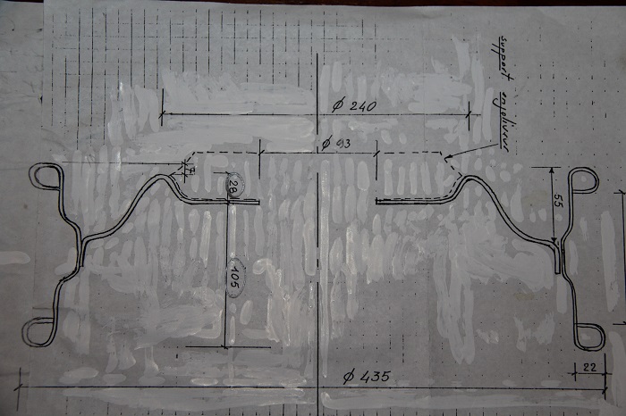

| Bonsoir aucune idee sur quoi exactement les jantes deportees ont ete montees |

les jantes déportées sont montées sur toutes les Rosalies à roues indépendantes (série B) . Je pence que si l'on pose des jantes normales sur un train avant à roues indépendantes elles doivent toucher les ailes quand on tourne, donc ils ont du concevoir des jantes déportées et des calles à l'arrière pour avoir la même largeur de voie . |

| Bonsoir C'est ça pierrot, tu as surement raison , je n'ai pas eu le reflexe de contrôler C'est la que l'on reconnait l'expert , je suis toujours en recherche d'une jante de ce type si quelqu'un connait , merci de me transmettre le tuyau . Michel, dans ton coin , si tu trouves je suis preneur. |
