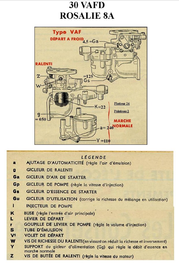

qu'entend tu par raisonnable? jusqu'a 100€ non restauré c'est les prix.Sur ce genre de carbu pas grand chose a restaurer mis a part l'axe et papillon et la mise au point est des plus simple c'est pas un Weber double corps juste le niveau de cuve a régler ainsi que les bon gicleur a instaler  .
Pour les docs, celle ci-dessus je les ai puisque je suis l'auteur de ce montage plus simple a mémoriser et j'ai tout les docs carburateur ayant été monté sur la rosalie, tout du moins tout celles que j'ai trouvées du 30Fv au 30 AKV en passant par le 30BF et le 30VAFD mais si tu as d'autres doc bien sur que ca intéressera tout le monde  et michel ce fera un plaisir a les ajouter.
carbu solex Solex10
Une partie de ces docs sont sur le site et les autres a venir si les serveurs le supporte
Il y a celle ci aussi de ma composition
carbu solex 8a_bf10
J'ai fait ces doc comme aide mémoire dans ma boite de pièce carburateur
