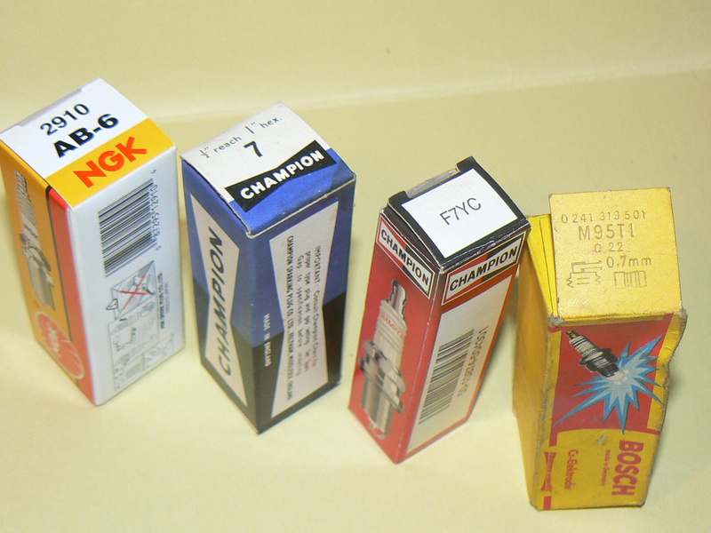

Hier j'ai ( zapé )le message sur les bougies en effet j'ai acheté à Dépanauto des bougies Béru qui ne me donnent pas satisfaction ( pour moteur P 34 ) est il encore possible de se procurer des AC No 86 à culot de 18 ,avez vous une adresse ? si non , ou se procurer des bougies compatibles avec ce type de moteur ? Merci pour votre aide .

Tu a de la doc des différentes bougies utilisées sur la Rosalie http://www.citroen-rosalie.fr/docs/bougies/index.html
Celle qui va bien c'est la NGK AB-6 plusieurs rosalites les ont montées et pas de problème.
bougies AC No 86/ moteur Bernard P1110510
