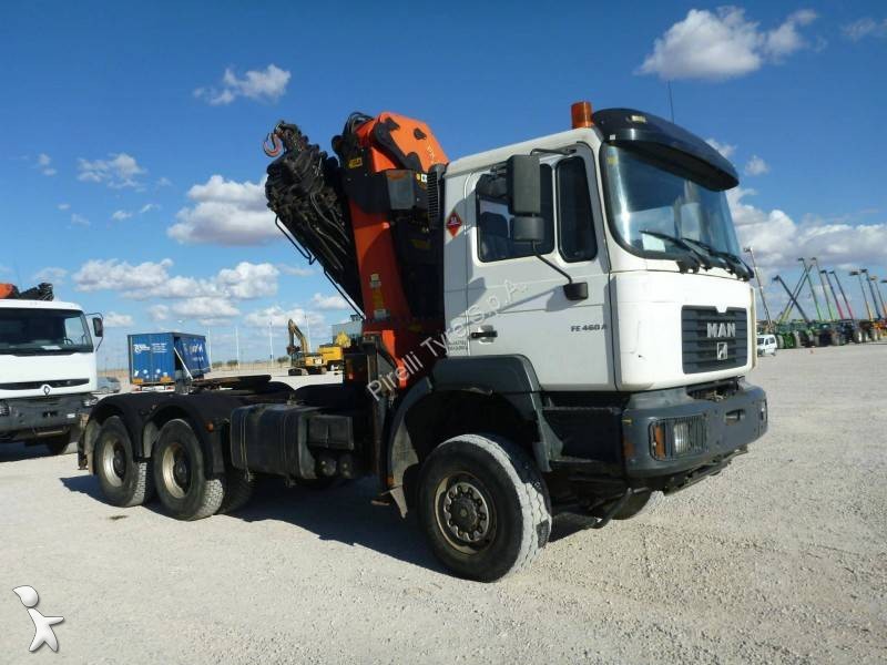

Non , c'est pour un couvreur , sur un MAN  exactement comme celui ci , avec une adaptation de panier:
Télécommander le démarrage d'un camion . 1574035-foto-trattore
