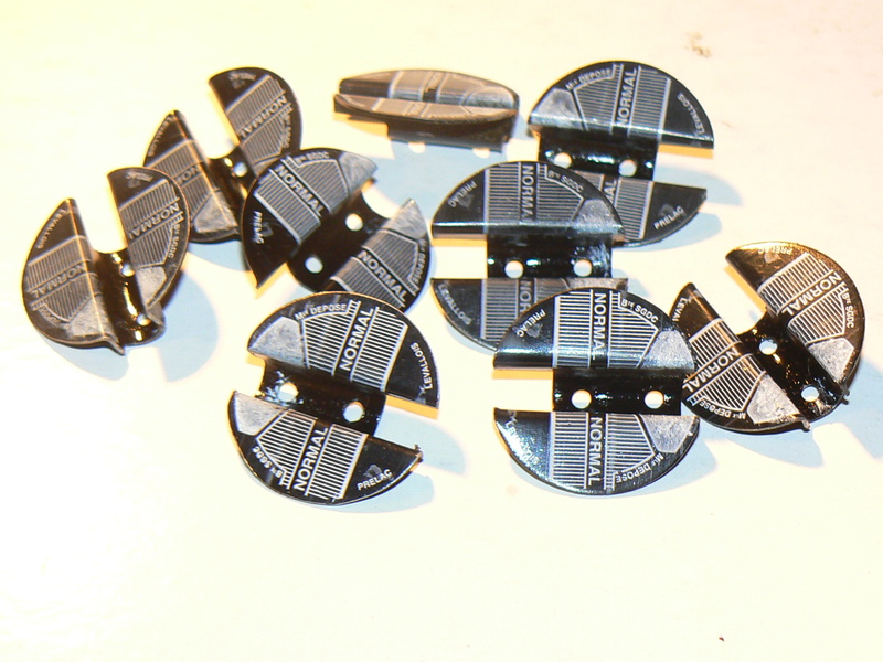

Pour la re fabrication des plaques c'est en cours. Nous avons convenu avec l'imprimeur une série il y a 1 mois  , mais il a un problème technique a résoudre pour l'impression.
Michel et moi avons réalisé ces plaques neuves comme la 1ere série.
Remplacement du verre de bouchon de radiateur P1140410
Chaque plaque a été testée sur un bouchon avant d’être imprimée
une fois imprimée
Remplacement du verre de bouchon de radiateur Plaque10
