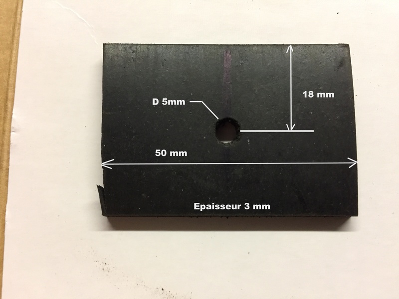

J'ai bien avancé, une fois la serrure démontée je note que le ressort de maintien a disparu
Verrouillage portières  Tel_jc13
Il a dû casser et tomber au fond de la portière mais comme il y a des orifices pour évacuer l'eau les morceaux sont tombés à l'extérieur depuis longtemps
N'ayant pas de ressort adéquat à disposition j'ai confectionné un dispositif simple qui vient frotter sur la "came" solidaire de l'axe de la poignée en utilisant un morceau de plaque de caoutchouc (le ressort "Michelin" comme on disait à la Manufacture du même nom) afin de freiner un peu son mouvement.
Verrouillage portières  Tel_jc14
et fixée ,comme par chance, dans un trou disponible pile poil sous la poignée dans la tôle de portière avec une vis/écrou  TF de 5
Verrouillage portières  Tel_jc16
ça marche impeccable  cheers  cheers  cheers , j'ai fait au moins une dizaine de fermetures, la portière ne se verrouille plus toute seule.
Pour que ça marche sans gêner le mouvement normal de la poignée une distance de 18 mm est à respecter entre le trou de fixation et le bord de la plaque qui frotte sur la came.
Voila la plaque:
Verrouillage portières  Tel_jc17
Jean Claude

Super idée que ce ressort d essuie glace Idea merci pour l 'info ,mes portières étant actuellement dégarnies pour changer les panneaux , je vais m'inspirer de ta solution qui est quand même plus mécanique que la mienne
