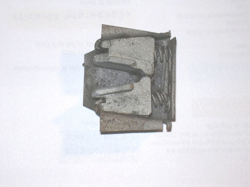

Les guides noir sont pour un cabriolet les bronze sont brut d'usinage fourni par vonvon
gaches de portieres P1160510
En coupe pour aider au démontage le ressort du bas est cassé
gaches de portieres Guide_10

Oui Papy tu as raison, bien c'est simple , chez un ferrailleur j'ai récupéré la bride d'une vanne en laiton que j'ai débitée en ébauche de 8 morceaux , c'est simple , une vieille gâche en modèle  une lime batarde une douce une fine extra plate pour les rainures , une scie a métaux , un pied à coulisse , du jus de coude  et de la passion accompagnée d'un peu de patience . C'est tout et surtout pas cher .
Dans ce métier le système "démmerde " est le plus économique . Je n'ai ni tour ni fraiseuse . J'essaie de faire le maximum avec le minimum .
