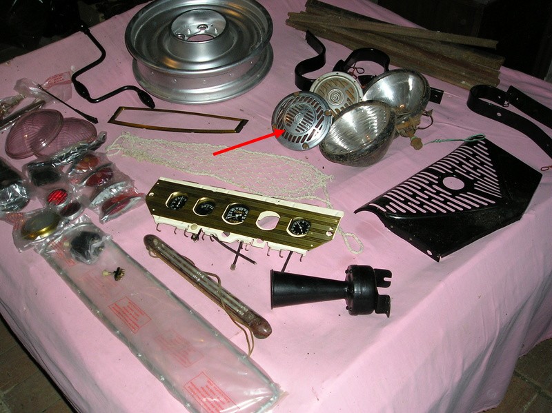

j'ai commencé l'état des lieux concernant mes équipements dispos...
- le verni doré du tableau est en mauvais état...j'ai tenté de dévaper hier comme si c'était de la peinture mais ça n'est guère efficace
- il me manque un inter et une douille comme sur la photo....ainsi que les cabochons de témoins
- l'horloge, à part un bouton de remise à l'heure, je ne vois rien qui me permette de voir comment elle fonctionne
- jauge à essence...
la gaine et le câble sont sectionnés....est-ce réparable ?
- est-ce que les entourages chromés des cadrans se trouvent à acheter ?
- j'ai un beau verre pour le plafonnier mais à priori pas la platine qui va avec...

Je ne pense pas que le tableau de bord soit vernis mais chromé
Une douille je doit avoir aussi
pour l'horloge elle se remonte par le même bouton de remise a l'heure comme une montre bracelet

j'avance doucement dans l'inventaire de ce que j'ai tout en remettant en état au fur et à mesure
question jauge à essence,
je suis parvenu à rendre fonctionnelle la montre...juste
_ qu'au bout de la gaine  je n'ai pas l'écrou de maintien
_ que la tige , ou vient se fixer l'émerillon, que je pensais coupée est simplement ouverte
Pour le reste, j'avais trouvé à acheter le flotteur...à voir si maintenant j'ai tout ce qu'il faut
question tableau..
le mien est bien doré avec un verni appliqué dessus....
mais il n'est plus si beau que sur la photo, j'ai donc éliminé la dorure qui s'est abîmée ( comme pas mal de mes pièces stockées) suite à un dégât des eauxcâblage et équipements - Page 2 1410

MessageSujet: Re: câblage et équipements   câblage et équipements - Page 2 EmptySam 03 Mar 2018, 12:41
study Ta plaque à sans doute été déchromée de mémoire elle sont toutes chromée  il suffi de la faire chromer
Tu as 2 klaxon de modèle différent, un de 32 et un après 32

je pense que la plaque du tableau de bord a eu d'origine un traitement de surface doré......
ce qui me fait dire çà, c'est la manière dont il m'a fallu agir pour en éliminer cette pellicule dorée...
de plus, j'ai eu l'occasion de discuter avec la personne qui en avait fait l'acquisition dans son jus en 66 et la fille du titulaire de la carte grise....
l'acquerreur de 66 de ses dires n'a fait que de s'amuser avec la voiture à travers champs sans jamais rien faire dessus ni l'immatriculer...
la personne qui m'a vendu la voiture avait tout bien préservé au démontage comme le montre la photo....dommage que j'ai tout déballé et mis dans des chiffons qui ont pris l'eau et bien dégradé le tout...
les klaxons, j'en ai deux du modèle plus vers le centre de la photo et un de l'autre
merci pour l'info JC, je suis attentif à la chose car j'avais acheté un beau plafonnier, mais sans la platine......donc si j'en trouve une ça sera bien si non je prendrai celle que j'ai eue avec la voiture qui peut faire l'affaire
la lampe témoin qui me manquait pour le tableau est en fait restée sur le morceau de faisceau

lors d'une expo j'ai vu une 10 avec un tableau de cette couleur et j'ai pensé que le proprio été un original , on voit toujours des chromés , mais va t'en savoir ?...

quoi qu'il en soit, je pense le reconditionner en aspect chromé qui ira mieux avec le tableau de bord que je vais faire en rouge delage ou à peu près dans les mêmes tons..

[quote="citro21"]study Ta plaque à sans doute été déchromée de mémoire elle sont toutes chromée  il suffi de la faire chromer
Eric il me semblait que ce type de klaxon était plus prévu pour les carrosseries spéciales (faux cabriolet et cabriolet ) .

MessageSujet: Re: câblage et équipements   câblage et équipements - Page 2 EmptySam 03 Mar 2018, 23:32
Je les ai en grande majorité trouvé sur les 1932, ma rosalie est de 32 entièrement d'origine avec ces klaxons . Je pense que le modèle monté sur les rosalie dépendait de l'arrivage des pièces, un modèle à été monté sur la rosalie et sur la première traction 7A, franchement je n'ai pas trouvé de relation entre le Klaxon et la date de la rosalie
