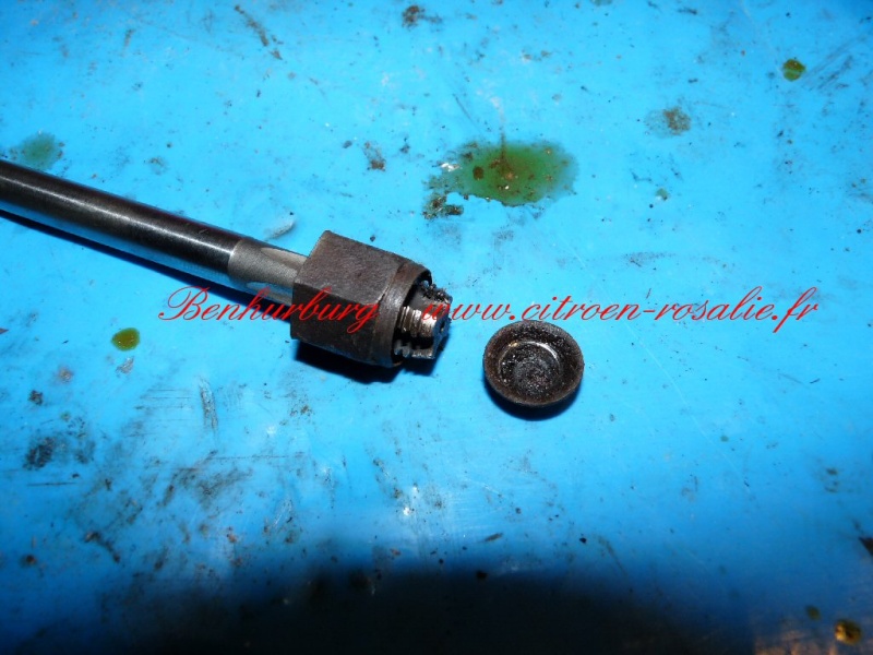

Les écrous borgnes ont pour principale caractéristique de ne être borgnes.
Ce sont des écrous avec un "chapeau" emboité.
Je m'en suis rendu compte en passant un coup de taraud dedans : le taraud a poussé le chapeau .
PROBLEME ALLUMEUR P1000110

Pour les écrous, ceux montés sur nos moteurs ne sont en effet pas monoblocs mais équipés de capsules....

En mettant un écrou standard , ça passe.
Un peu de pâte à joint sous la rondelle pour l'étanchéité et c'est bon.

coucou,
Ca y est, j'ai trouvé un allumeur de 204 / 304 avec la bonne courbe M70 et neuf en plus..Je vais donc l'acheter.
mais malheureusement avec la contrainte dimensionnelle qui nécessite de remplacer l'écrou borgne de sorte de gagner le 5 mm manquants......
J'ai encore une interrogations....
Je me demandais si "le mécanisme", platine avec masselottes, enfin la partie fonctionnelle qui donne les caractéristiques de la courbe poucait se transposer sur un autre allumeur de même marque comme celui-ci par exemple
http://www.leboncoin.fr/equipement_auto/442109993.htm?ca=8_s

MessageSujet: Re: PROBLEME ALLUMEUR   PROBLEME ALLUMEUR EmptyDim 19 Mai 2013, 16:40
study la courbe ce modifie mais dans une certaine limite de tolérance et ci celle-ci est trop loin de celle de la rosalie , non. Celui-ci est un avec dépression
pour la modif écrou borgne je pense que relever le condo devrait le faire, a voir ?

Voilà ce que ça donne , ça me va très bien:
PROBLEME ALLUMEUR P1080015
