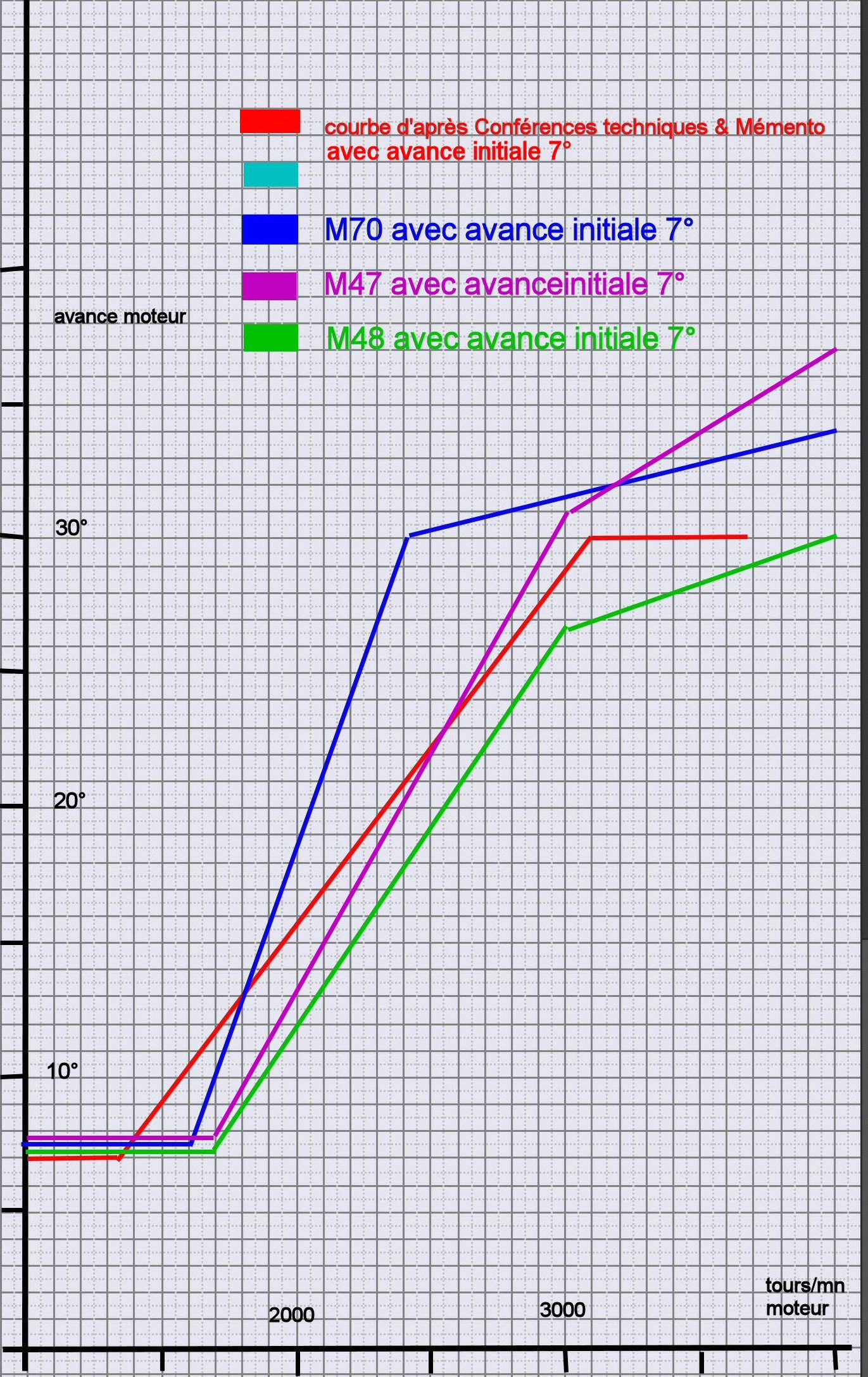

Mes réflexions de la journée sur les allumeurs et surtout les courbes :
M48→ 404 ou 504
M47→ J7 avant 1970
M43→ 204   304   inadapté à Rosalie.
M70 →304 et certaines 204
La courbe Conférences Techniques est identique aux données Mémento.
La courbe que j'avais d'origine sur mon allumeur est à oublier.
Mon avis :
-la M48 , sans modification , manque d'avance à tous les régimes.
-la M47 , serait la mieux adaptée si l'on réduit un peu l'effet de la deuxième partie de la courbe  pour diminuer  l'avance au dessus de 3000tr/mn .
-la M70  telle quelle  est la plus appropriée.
Comparatif :
PROBLEME ALLUMEUR - Page 2 Grille10

study  le fonctionnement très moyen du M48 et le bon fonctionnement du M70, les deux  testé par Kurt confirme tes données.
D'autres doivent pouvoir se monter mais il faudrait d'une part avoir les cotes des allumeurs et ensuite regarder leur courbe.

Michel, merci pour ce diagramme interessant et éducatif. N'étant ni mécanicien ni électricien automobile de formation, il m'aide à comprendre. J'ai étudié quelques docs et livres ces derniers jours pour apprendre, et j'ai quelques questions sur tes conclusions.
M48: C'est juste qu'il n' a pas assez d'avance à tous les régimes. Mais la différence est petite: 4° au moteur, 2° à l'allumeur. Ca correspond à une rotation de la boite d'allumeur de 1.5mm seulement. En surplus la courbe est presque parallele à la courbe rouge qu'on veut atteindre. Sachant cela, on pourrait mettre un petit peu d'avance avec le bouton au tableau de bord après démarrage, et on serait là ou on veut être. Que pensez-vous?
M70: Au dessus de 2200 tr/min moteur, il diffère plus que la M48, mais dans l'autre sens: trop d'avance. Est-ce mieux que trop de retard?
M'avais un M48 de réfabrication et un M70 neuf d'époque sur mon moteur la semaine passé. La M70 était meilleure, mais on de doit pas oublier que la M48 avait deux problèmes (lame du rupteur fatigué, isolation fondue) et qu'il était réglé à la main seulement. Es plus, on ne sait pas si la courbe des réfabriqustions est vraiment identique à celle d'époque.
Autre question: Avons-nous des informations sur les tr/min moteur à des differentes vitesses pour les pneus de 8 et de 10?

MessageSujet: Re: PROBLEME ALLUMEUR   PROBLEME ALLUMEUR - Page 2 EmptyJeu 01 Aoû 2019, 08:29
Kurt
Oui tu peux corriger avec l'avance manuelle pour déplacer la courbe après démarrage .
Je pense qu'il faudrait avoir ( se faire ) des repères dans la voiture pour savoir où l'on en est de l'avance lorsque l'on touche au bouton.
Il faut penser que les lanceurs des démarreurs ne sont pas très solides et il y a déjà eu de la casse quand il y a trop d'avance : ne pas oublier de remettre le réglage intérieur dans la bonne position.
C'est pour cette raison que je préfère M70 sans rien toucher.

Bonjour Kurt et Michel
Remarques très intéressantes , toutefois une petite question: en utilisant un M48 sans toucher au réglage du tableau de bord la voiture devrait mieux monter les côtes et aussi moins chauffer ? Non?
Jean Claude
Messages : 1012
MessageSujet: Re: PROBLEME ALLUMEUR   PROBLEME ALLUMEUR - Page 2 EmptyJeu 01 Aoû 2019, 09:20
En général quand il y a manque d'avance la puissance diminue : le moteur tourne rond mais il manque de puissance car le début de combustion du mélange se fait trop tard .
Pour illustrer ça c'est un peu comme la différence d'explosion entre la poudre noire et la poudre actuelle Very Happy
S'il y a manque de puissance il y aura enfoncement de l'accélérateur pour compenser donc surconsommation
sans augmentation de la vitesse du moteur donc échauffement supplémentaire.
