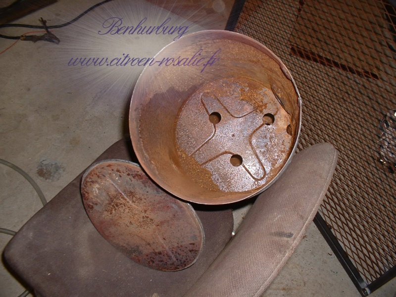

Le réservoir de Rosalie 10.
Réservoir de Citroen  Rosalie 10. Dscf0017
Celui ci a été démonté de sur la voiture pour nettoyage et dessoudé pour nettoyer l'intérieur.
Réservoir de Citroen  Rosalie 10. Dscf0013
Pour désassembler le réservoir il faut dessouder les deux extrémités qui sont soudées à l'étain.
Il convient d'abord de le vider , le rincer plusieurs fois en le remplissant complètement.
Chauffé à la lampe à gaz ou au chalumeau il faut déboiter le fond en tapant tout le tour , le fond se dessoude petit à petit.
Il est possible si la chauffe dure trop longtemps pour le côté remplissage que le tuyau se dessoude .
Les pions de positionnement étant proches des extrémités vont se dessouder tout seul , il faudra prendre garde à ne pas les perdre.
Après nettoyage hp ,on découvre le trou de communication entre compartiments.
Réservoir de Citroen  Rosalie 10. Dscf0014
Si celui ci est bouché , la contenance utile du réservoir est presque divisée par 2 et on peut se retrouver en panne sèche si l'on a ajouté que quelques litres d'essence dans le réservoir.
Du coté remplissage , une tôle limite le refoulement vers le remplissage
