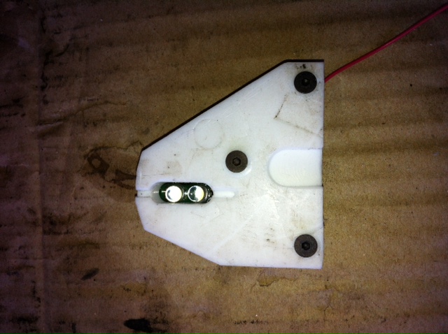

Bonsoir, gr
Fin des travaux, voici quelques photos, en attendant un essai avec un allumeur
Banc Souriau 1263 ou 1264 : remplacement de la lampe par des leds. - Page 4 Secure15
support des diodes ( inspiré de la modif Sourieau, mais avec l'électronique "Michel" )
Banc Souriau 1263 ou 1264 : remplacement de la lampe par des leds. - Page 4 Secure16
La partie en téflon était relativement lourde (55gr) , j'ai enlevé de la matière pour arriver au même poids que la lampe d'origine ( de 45 à 49 gr) . Cela m'a facilité l'équilibrage .
Banc Souriau 1263 ou 1264 : remplacement de la lampe par des leds. - Page 4 Secure17
Banc Souriau 1263 ou 1264 : remplacement de la lampe par des leds. - Page 4 Secure18
Banc Souriau 1263 ou 1264 : remplacement de la lampe par des leds. - Page 4 Secure19
Ca marche ! Demain essai avec un allumeur

Aujourd'hui, j'ai eu besoin de vérifier un allumeur ..... tout fier d'avoir un "super" banc Souriau !
Et il ne fonctionne plus :
-les diodes sont très faiblement allumées
-lorsque je bascule l’interrupteur de "dynamique" vers "arrêt" . ou de "statique" vers "arrêt" , les deux diodes leds ont un soubresaut de luminosité une fraction de seconde
J'ai pensé à un mauvais contact du linguet en corde à piano ou un mauvais contact des deux charbons qui conduisent le "plus" au plateau tournant . J'ai donc branché en direct avec des fils volants . C'est pas mieux .
La panne ne vient pas de là .
J'ai vérifié le montage qui remplace le tube/lampe avec son connecteur à neuf broches : pas de faux contact .
question : combien de volts dois-je trouver au fil rouge qui allume les diodes leds ?
Avez vous une idée de la panne ?
il y a un mois, je l'ai utilisé et j'ai même testé les allumeurs à effet hall que je fabrique . verdict : la précision du capteur hall est impressionnante !
quelle que soit la vitesse, il n'y a aucune différence du point d'allumage . alors que j'ai trouvé jusqu’à 8° d'écart sur les allumeurs à rupteurs .
Merci pour votre aide
